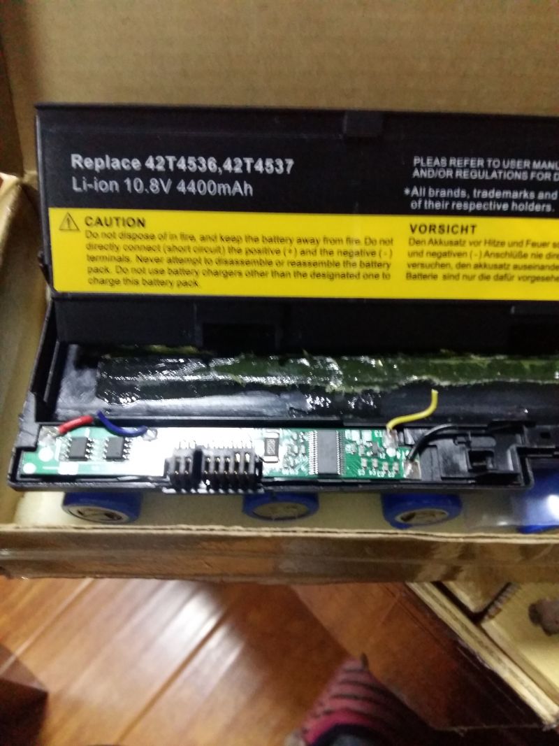

接上次  挽救坑爹的 山寨电池 "宏硕伟"
电池的猜想,今天详细说一下 ,这个电池板,是怎么个不死的!,随便焊接就能用的.福利
本文不是玩技术,只是给广大,黑友一个好消息,手上有 HSW 宏硕伟电池朋友一点翻车后的一点惊喜..
你知道的.这hsw 号称两个月翻车电池! 咱们想个办法造福自己的老"黑" 吧!
上次没有掉丢的 hsw 电池再次焊接起来,
如果有人怀疑没有断电,可以看上次的文章. 不但电路板拆开
电池还一个一个拆下来准备做移动电源的电芯的.
刚刚装上的时候,测试 正 负极,没有电压,(不懂原理)还以为电池锁了挂了
试一试,又不要钱. 插上后,电池居然自己闪烁两下好了.
正常放电中,
放电信息 1A 以上
于是设定闸值看 充电 电流 1.23安,说明正常充电中,
有了这不死鸟,以后自己可以网上订购一个串并,电池换上就够了.再不怕锁了.
一般电池都是  这样连接的
这是原始电路板 接线
这里为了,没有一点接线,能力的"残疾人" 做了一张傻瓜图
其实我就是这么用导线焊接的.
导线焊接就是会突出来,占用电池的间隙,导致,空间不够
网上有商家可以帮助你点焊的.这样就好办了.
左边是正极, 右边光屁股的是负极, 焊接的时候注意,绝缘
包裹正极的一头.防止 烫破绝缘,导致短路
这是焊接好的.很粗糙.实验用, 盒子都感觉空间不够了.

电池刚刚接好是没有电压的. 接上电脑后就 "激活" 了.
这个原理,我不知道,也许是  电脑给充电的时候.激活了.放电电路.
照片上显示的数值 是 闪烁的  大概 10,11,12...,表示电池可以正常放电.
hsw 电池放电完后,大家可以每次这样给手机充电,
正版电池如果这样放到停止,会显示 "电池已经被深度放电....,大概充电 10几个小时"的提示
实际上没有那么久远.
而hsw 这个电池 没有这个提示.放电到停止插上.正常充电无提示.
按照上次,校正 hsw 的办法.充电到 0.3~0.2 安,就设定闸值, 这样.正常使用,就不会无提示掉电了.
例如 :
显示    完全充满  40w/(刷死的容量)  而实际充到 20w/h ,就到 0.3安了.这个时候就是 50% ,闸值
就不要充了. (这样的好处就是刷死的电池容量.不用去校正 电池标尺了) 你看充电电流几乎到 0.1安,
时候的电量就是你的真正的,容量.
这个好处是显而易见的,你不用再去反复充放电,去一点一点校正
正版电池的容量(每次标尺,也就上来 2w/h ,正坑爹)  徒劳浪费电池循环周期.
这不就福利么? 你用不着 ,需要一个 买一个刷写器去刷了.

最后补充一下,电池连接,必须用点焊,本文中用的焊接
只能是临时的而且很容易松脱,不值得效仿,只是作为样式测试临时试验.
实事也是这样,我检查发现松脱了.
重新拆下来,一个一个重新充满电,再焊接拼装回去.
发现,也只能用 几分钟,说明不是没有焊接好,
于是 放电,模块放电,到没有电, 充了2个手机,再次插上充电,这次,不会出现没电一下充满的情况了.
大约 充了 20w/h ,就接近没有电流了.和另一块hsw 的电池差不多,(可能就是hsw 电池的容量实质这么多吧)
国产电池就这能耐了.
这次改进用铜片焊接电池效果很好,
就地取材,用铁锤,延展2.5的电线成的.热导强.焊接电池,速度快多了.
而且不再占用太大的空间.

jackmacc 发表于 2023-8-19 19:47
这没什么信不信的。实际操作就是这样的。空电池,最低容量 固定在38wh ,
就算你电池电量不足还是显示 38 ...
估计我买的是他所谓的高端产品,质量不行其实主要是电路板问题,经常不认电池。
换了一个以后,现在用来3年了,很抗操。他家低端电池也许就如你所说,既有可能是返修电池做的
141
2019-3-19
发表于 2025-1-15 11:09:13| 字数 106| - 中国–广东–东莞 电信 | 显示全部楼层
jackmacc 发表于 2023-8-9 08:42
你没仔细看懂!不会玩!放弃是对的。你的所谓的锁死,是电池单组,参数不匹配导致欠压,充不进电。
是可惜,看到维修帖,过程好麻烦,原装的也丢了,所以懒得折腾了
IBM T60/T7400/3G/SSD128G+320机械/ATIX1400/
14.1高分正屏/无线/指纹/蓝牙/WIN7X86
6334
8849
2003-12-3
 楼主| 发表于 2025-1-15 11:31:26| 字数 259| - 中国–湖北–武汉 电信 | 显示全部楼层
换了一个以后,现在用来 ...
他们的板子,用料是非常省的,就不是原来i德州的bq8030芯片,在其对电池管理的均衡性有些问题,可能用料上,太差了.但是确实是不会锁住,用的还是sanyan的固件这一点确实是有高手.鄙人才疏,一直没有想到办法
去逆过程.如果能破解其中的秘密,那自己设计(山寨)其固件,开发个万能版,就给我等天下寒士方便了.
hsw 破解的办法喔不知道,但是这个板子确实完全不会锁住.
