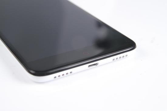

  360手机N4作为360手机品牌,打造针对畅快体验的产品,其强悍的配置,千元档4GB RAM都是成为了新一代千元机新“彪”杆。
  顶部听筒采用圆形设计,圆形的听筒网不仅小巧精致,而且使声音更加聚焦,能够更加清晰的传递声音。
  三颗虚拟按键在底部,其中HOME键采用了红色小圆圈的造型,两侧按键做成了隐藏式呼吸灯对称设计。

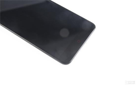

  正面的2.5D弧面玻璃有一种满水的湖面即将溢出的感觉,前黑后白的熊猫设计极为精致和简洁。
  背部闪光灯和指纹识别键做成了对称设计,统一、美观。

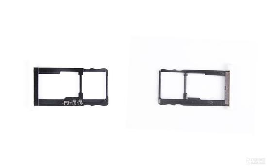

  首先关机,取出SIM卡槽。
  360手机N4采用了双Nano SIM卡槽并支持与或卡的设计;即你可以选择一张电话卡配合一个SD卡,也可以选择两张电话卡。还有前端T型“防呆”防止你搞错了插入方向而损坏卡槽。

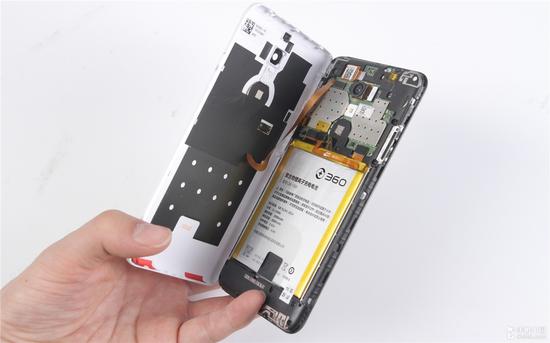

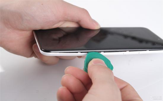

  后盖是卡扣方式固定的,可以徒手打开,在这里360手机留了一个开后盖的小窍门,就是在USB口位置用力一拉就可以顶开一个缝隙。
  接下来用翘片沿着机身一圈依次撬开后盖。

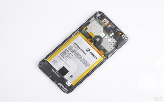

  因为是后置指纹指纹有排线连接着后盖和主板,所以打开后盖不要着急分离,要先断开主板上的指纹识别BTB排线。硬拽有风险损坏指纹总成。
  分离机身,360手机N4在后盖内有大块的石墨散热 贴纸和泡棉贴,底部扬声器位置有红色的滤网,这就是360手机N4扬声器是动感红色的原因。
  整体来看手机内部相对简单,排布组装工整。
  主板电路上所有的连接点都覆盖了一层镀膜,排线连接处上还有泡棉贴。

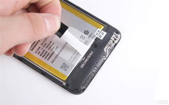

  电池型号:QK-393,执行标准:GB 31241-2014,功率:11.55Wh,额定容量:3000mAh,典型容量:3080mAh
  利用电池撕手位的提拉胶就可以取下电池,“禁止私拆”的封贴一旦破除就意味着丧失保修,此项操作慎重。
  取下主板上的固定垫片,下面就是主板,整体比较简单上面并没有覆加石墨散热贴。

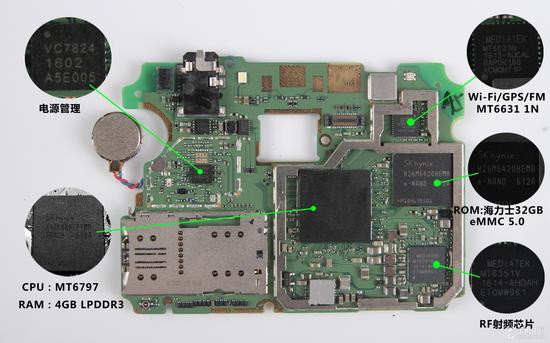

  主板正面
  主板背面
  PS:RF是射频(也就是无线电波)的意思,RF芯片就是用来发送和接收无线电波的芯片。
  左:后置索尼1300万像素摄像头IMX 258,光圈F/2.0;右:前置500万像素前置摄像头,光圈F/2.0

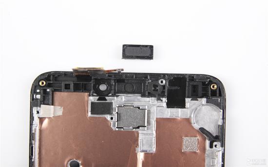

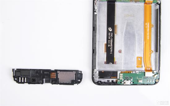

  细节二,听筒总成是长条形而前面板开孔做成了圆形,为让声音更加汇聚。
  细节三,前面板屏幕总成占据了整机一大部分的重量,主因是在屏幕背面有金属框架增强结构稳固性。
  细节四,喇叭BOX外放宏亮音质较好。
